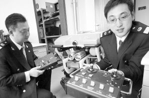

  水下机器人的主机主要由动力系统和主控台组成,包括水下潜器、甲板控制单元、脐带缆以及潜器搭载的成像、定位等外围设备。操作时,母船上的工作人员把探测指令通过传导电缆传送给水下机器人,实施遥控。高清晰度摄像机将拍摄到的水下景象实时传输到母船监视器上。水下潜器能在水中立体环境360度任意活动,由导航黑白相机、彩色相机和声呐组成的采集系统则在卤灯的帮助下,由光学相机完成拍摄任务,在水库、湖泊中可对2至5米外的物体进行拍摄,在海水中可对1.5至2米外的物体进行拍摄。工作人员曾做过一个实验,将一个印字的水桶放入湖底45米深处,水下机器人可以清晰地拍到水桶上的文字。
  机械手轻松剪断钢缆
  工作人员介绍,ROV设备重约99公斤,防水、防震、抗压性能非常好,适用于300米以内浅水域的海上搜寻、海底探测、港口码头和大坝及船体安全检查、海底底质取样等作业,主要用于潜水员不能到达的深度或恶劣水下环境中的下潜作业。记者在ROV设备底部发现一只机械手,工作人员说:“这只机械手能在水下自由旋转180度,熟练完成水下障航物拆除、高污染水域水体资料搜集等高难度、高风险的水下作业任务。假如发现沉船,这只机械手能轻易剪断圆珠笔粗细的钢缆,还能采集一定重量的样品上岸,这是专业潜水员也难完成的任务。”
