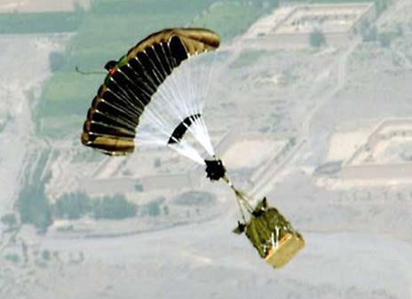

  1、联合精确空投系统
  联合精确空投系统(JPADS)能够在高纬度、自动执行空投,并大大增加了地面落点的精确度。该系统由一族不同大小、高度的滑翔天蓬组成,能够空投不同重量类别的装备。目前,正在进行能够投送2000磅和10000磅的空投系统的项目。轻型重量类别主要由海军陆战队和特种作战部队,陆军技术目标(ATO)也论证了能够投送30000磅空投系统的项目。联合精确空投系统并不完全依靠风的作用,能够在高达25000英尺海拔高度进行空投。
  基于风和投送高度,25公里的安全距离也是可能的。在飞行器任务规划能力引导下,自动制导装置(AGU)和空基全球卫星定位系统技术提供整个下降过程中的空中导航和操作,有可能也将借助风的作用精确地降落到地面。JPADS是关键的后勤转型装备,它极大方便了空中支援,也有助于获得全分布式的后勤,同时也为投送飞行器、地面接收者提供了部队防护措施,还可有效地防止地面运输过程中简易爆炸装置的威胁。
  项目状态
  能够投送2000磅的投送系统项目正在准备进行发展测试,并受到了全额资助,以达到陆军的采办目标。快速部署计划(RFI)已经将其原型能力部署到了责任区域。当有可能的话,将会检查并通过紧急装备发布证书(UMR)来满足军种和联合作战司令部的需求。能够投送10000磅的变形投送系统是先期概念技术演示(ACTD)的主要科目,ACTD在2007年11月成功地将其转变为项目,并将接续在2000磅空投系统项目之后开始着手,该项目也受到了资助。能够投送30000磅的变种空投系统是陆军的技术目标(ATO),目前还未受到资助,对这种重量的需求正在进行论证中。

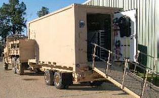

  6、集装箱式厨房
  集装箱式厨房(CK)将标准和商业厨房装备综合到了一个可扩展的8×8×20英尺国际标准集装箱内。集装箱式厨房具有车载冷柜,使用改进型现代火炉工具,它具有活水系统,内部实行环境控制,能够保障800名士兵一天三餐的饮食。它的效能超过了移动式厨房拖车,全面减少了保障和人力需求。
  项目状态
  自2002财年以来,已经生产并部署了300套集装箱式厨房系统。从2007财年到2013财年,将继续以每月4套的速度生产该系统。

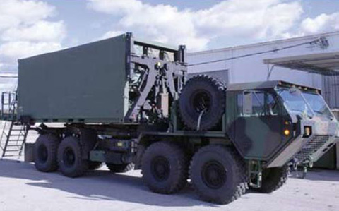

  10、集装箱与物资搬运工具
  集装箱与物资搬运工具(C/MHE)包括用于支援部队装备部署和保障设备分发的所有的集装箱和物资搬运工具。基本的战术集装箱与物资搬运工具包括艰难地形集装箱搬运者(RTCH)和所有地形升降机陆军系统(ATLAS)。RTCH具有处理20-40英尺长、重达53000磅的集装箱的能力,它能由空运部署,能在所有地形上使用,能够堆积三个集装箱的高度。ATLAS具有搬运10000磅的能力,能够处理全装载的463升的空军货盘,具有一可变的吊杆,可以从20英尺的集装箱上卸载货物,它也能由空中运输。
  项目状态
  RTCH项目于2004财年终止,现已部署了627套系统中的346套。为适应陆军需求,2008财年将重新开始生产,直到2012财年,到时大约能达到85%的授权采办目标。ATLASI的初始生产合同于2005财年结束,部署了2500套系统中的1809套。目前,资金提供到2010财年,到时,将采购达到授权采办目标所需的其余系统。
