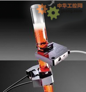

   堡盟的新型液位监测传感器是一款便于用户操作的新产品 。它可以毫不费力地用电缆扎匝安装在直径为3-13mm的透明或半透明立管上。由于所需电路均采用嵌入式设计,因此一旦传感器固定好以后,无需在FFDK 16上进行任何调节。当然,还需要设置一个亮通或暗通(D/L)开关。
   在光纤光电液位监测传感器中,光纤呈并排布置。这样,传感器就可以抑制最大直径为3mm的泡沫或气泡。尤其是泡沫,在实际应用中经常碰到,它会使光电式液位监测系统出现诸多测量误差。由于采用了PFI材料,该传感器还能够耐化学腐蚀。另外,由于只需要通过光来传输信息,而电子电路位于远端位置,因此它还是一种本安型光纤光电传感器。
