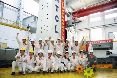

   2008年1月三一重工一次订购了昆明机床29台数控机床,要求三个半月机床必须到位供用户使用,否则终止合同。当时,三一重工因投资项目计划紧急实施,要求在三个半月之内必须完成这笔合同并投入生产。由于其工期之短,使得该订单国内外机床生产商无人敢接。值得一提的是,2007年三一重工集团所属企业与昆明机床签订的购货合同累计已达1亿多元,成为昆机货真价实的金牌大客户,也为国产高档数控机床应用的真正大户。
   昆明机床接下了这个几乎不可能的任务。
   3个半月29台机床。2008年3月24日,昆明机床2008年"特一号"工程--为三一重工集团生产29台大型数控机床的工程--全面告捷,以创出新的昆机制造速度完美谢幕。其中,装配工孙庆国又创出了月产5台TK6113的新纪录。

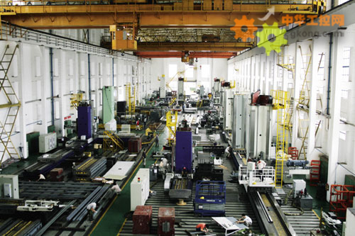

   从2006年下半年开始,昆明机床通过引进先进的生产方式,实行内涵式的规模扩张。为变革已不能适应发展要求的生产方式,公司于2006年7月29日成立了制造部,将原大件分厂、小件分厂、装配分厂、涂装分厂、备料中心组建成为制造部所属的大件车间、小件车间、装配车间、涂装车间、备料中心。8月1日,制造部下发了第一号"工作令",明确提出要实现"准时生产、按计划成套"。
   经过近4个月的准备和实验,公司从2007年1月1日开始,在生产制造部系统实施一次涂装、分序装配、准时生产、标准制造,对生产方式进行重大变革。先进生产方式的实施大大提高了生产组织效率,缩短了生产制造周期,加快了生产特别是装配的进度,6月份,即创造了月生产100台卧镗的昆机历史上最新生产记录,至12月24日,公司机床产量突破千台大关。

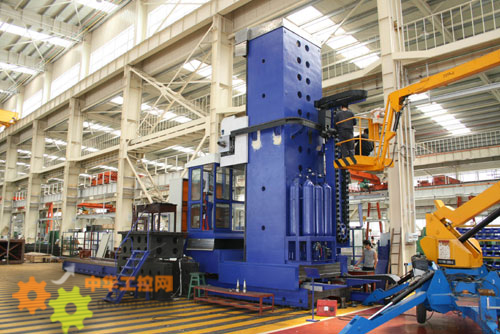

   在三一重工订购的29台机床中有9台TK6513A数控刨台卧式铣镗床是按模块化设计的机床。通过昆机全面的协同作战,按期完成了29台机床的制造任务并交用户使用,同时也证明了数控刨台卧式铣镗床模块化设计是成功的,并为大批量生产制造刨台卧式铣镗床提供了技术支撑。

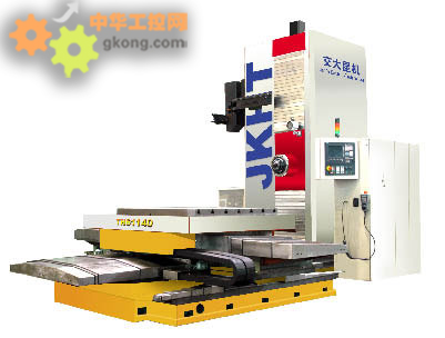

   2007年,昆明机床研发成功TH6920落地铣镗加工中心,使昆机数控落地铣镗床具备自动换头、自动换刀、五轴联动的先进技术和功能。鉴于昆机生产制造的数控落地铣镗床、落地铣镗加工中心因其结构及技术水平先进、自动化程度高、精度高及性价比高等优势,受到国外用户的青睐,产品已出口到韩国、美国等国家和地区。
