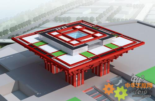

其中,中国馆采取了利用68米平台和60米观景平台铺设单晶太阳能组件的方案,总装机容量达302千瓦。中国馆的60米观景平台四周将采用特制的透光型“双玻组件”太阳能电池板,用这种“双玻组件”建成的玻璃幕墙,既具有传统幕墙的功能,又能够将阳光转换成清洁电力,一举两得。
中国馆BIPV效果图

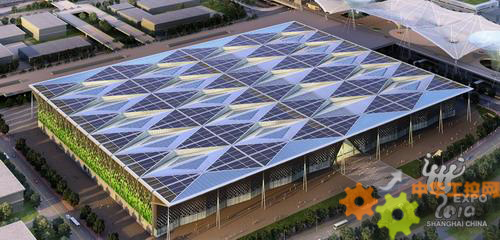

主题馆则在屋面铺设了面积约2万6千平方米的多晶太阳能组件,面积巨大的太阳能电池板让主题馆的装机容量达到了2825千瓦,而大菱形平面相间隔的铺设方法也同时保证了屋面的美观。
据悉,2010年上海世博会所采用的光伏建筑一体化工程将创下历届世博会之最,建成后的主题馆光伏电站将成为我国乃至亚洲单体建筑最大的光伏建筑一体化电站。两座场馆共安装了各类太阳能组件17866块,总安装面积28800平方米,太阳能总装机容量高达3127千瓦。一旦投入使用,两座“绿色电站”年均发电量约284万度,每年即可节约标准煤约1000吨,年均减排二氧化碳约2500吨、二氧化硫84吨、氮氧化物42吨、烟尘762吨,无愧于“绿色”的称号。
主题馆BIPV效果图
