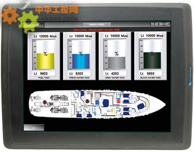

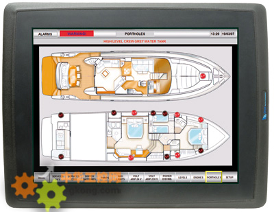

事情是这样的,Onyx Marine自动化公司在寻找一款适用于海洋船舶的操作控制台。该产品应该能在海上使用,可满足船舶所有子系统的技术要求。意大利生产的游艇占据整个世界市场的40%,而且每年增长率皆10%左右;因此,对自动化技术领域的供应商企业来讲,意大利的运动赛艇和游艇制造业有着巨大的吸引力,最终,Onyx公司决定采用的船舶操作控制台是位于欧洲Lauer市Beijer电子技术公司研发生产的EXTER系列控制台(图1)。在决定采用EXTER船舶控制台后,Onyx公司节省了大量自动化系统设计时间,利用触摸屏技术的EXTER控制台可以对游艇进行卫星定位(图2)。用户也能够从这独一无二的设计方法中获得好处:操作快捷且能更好读取所有气象条件信息。

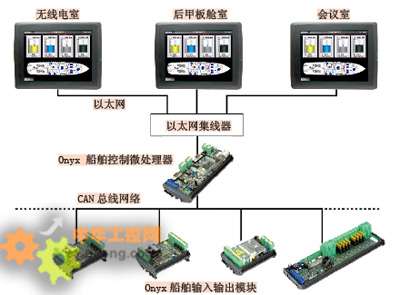

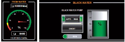

由于EXTER控制台能很好地集成到各种高技术环境中,这款创新控制仪器的设计本身也受到了内饰专家的好评。显示器的结构紧凑,可以毫不费力地安装于驾驶室的任意位置上(图3)。其典型的应用场合为无线电室、后甲板舱室及会议室。各个控制台经以太网集线器连接起来,然后与Onyx公司自主研发的CPU微处理器连接。Onyx系统输入及输出的工作状态通过CAN总线系统连接的监控器进行监督和控制。在对状态数据评判时,Onyx公司利用Information Designer(信息设计)这一工具软件,其对数据可进行非常准确地检验。设置工具软件中已完工的项目,例如检测仪、柱形图和开关等,都可被Onyx公司的员工设置为直观的操作界面(图4)。该举措在应用研发中有着很重要的意义。Federico Sturlese先生介绍了它的重要功能:
