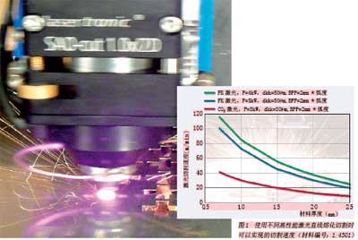

  随着金属激光加工技术的不断进步,现在使用高能量的激光切割金属材料时通常可以使用比5年前要高许多的进给速度。但由于移动部件质量较大,即使是高动态性能的激光切割设备在直线切割时可能使用的进给速度也达不到大多数轮廓切割的理论速度。例如,利用激光切割设备切割电动机转子、定子铁芯等电气钢板时,平均切割速度为20m/min;而理论上可以实现的激光切割的极限进给速度则为100m/min(见图1)。随着激光射束质量的进一步研发和提高,这一差异还将明显地增大。因此,即使允许以很高的进给速度进行激光切割的线性驱动导向机构,但由于动态性能设计方面的原因,其多过渡线、小形轮廓轨迹控制可以实现的进给速度都明显受到了限制。
