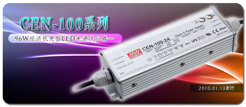

    随着能源成本不断攀升与地球暖化日益严重,标榜绿色节能的LED相关应用日渐盛行,加上近年来全球主要国家亦纷纷针对LED拟定相关发展政策,LED相关应用市场持续升温中。为了满足低价位LED照明/装饰光源与室内外防水照明应用逐渐增加之需求,明纬继CLG-100系列後新推出了一款96W金属外壳型、更低价、具主动式功率因数矫正(Active PFC)的高防尘防水(IP66)等级LED电源供应器~CEN-100。本系列设计上透过机构方式来符合IP66之要求,节省了内部灌胶成本,并在线路设计上运用了单级PFC架构,以最经济的方式达成高PF值的要求,故可维持较低成本。另本系列特别於外壳上另加开两小孔,让使用者在不需拆开外壳的情况下可进行调整输出电压(±10%)与电流(75~100%)。
    CEN-100采高效能高频切换技术设计,使得工作效率最高可达91%,故可仅利用自然风冷工作於-30~+70℃,以合乎世界各地户外使用的工作环境要求,另为了满足户外雨淋之严苛环境使用,设计上特别采用了全铝质外壳、不锈钢螺丝、与防水线材。本系列具备90~295VAC的宽输入电压范围,可符合北美地区277VAC市电使用,而内建主动式功率因数矫正(Active PFC)则可满足欧盟EN61000-3-2谐波电流Class C等级(>60%负载),并在负载於60%以上时可满足PF>0.9之要求,另亦拥有耐受工业等级瞬间雷击突波4KV之能力(EN61000-4-5),符合路灯与一般照明相关应用之需求。其他内建之特性与功能包含”定电压(C.V)+定电流(C.C)”模式输出、短路保护、过载保护、过电压保护、过温度保护等。本产品亦符合TUV/UL/CUL/CE等国际安全认证,其中包含EN61347-1、EN61347-2-13、UL8750等LED照明应用相关法规,让您使用上安全无虞,合适的应用包含LED路灯、户外电子看板、户内外各类LED照明用电源…………等。
