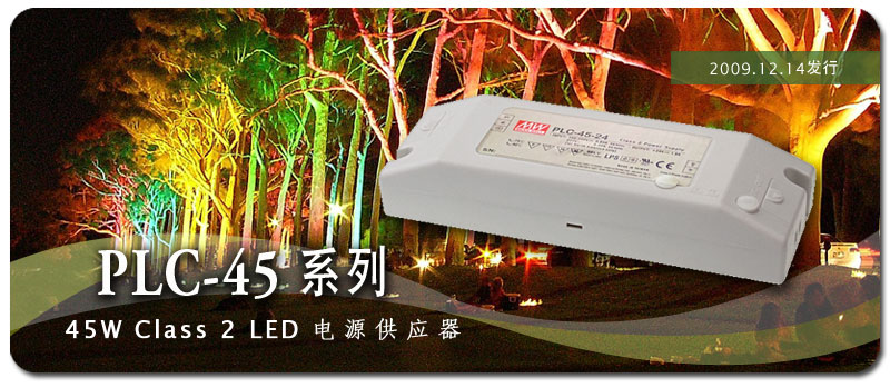

因应LED照明/装饰光源逐渐增加的需求,明纬继推出了PLC-30(30W)、PLC-60(60W)、PLC-100(96W)等系列後,新增了PLC-45系列。明纬现在於塑胶外壳搭配端子台之PLC系列已可提供30~96W多样化机种供不同瓦数须求之使用者选用。PLC-45将原PLN-45之塑质外壳机构做了调整,取消原本之出线材方式而改使用端子台,让技术人员在配线上更具弹性,并特别於外壳上盖另加开两小孔,改良了原本需将外壳拆开才能调整输出电流与电压的不便,让使用者在免除拆开外壳的情况下进行输出电压与电流之调整。本产品亦符合UL1310 class 2 低电源能量法规,在任何操作状况下输出电源均小於100VA或5A,大大降低了技术人员在建构或维护LED照明系统时可能遭遇的电击危险。
PLC-45在线路架构上运用了先进的单级PFC技术,使得工作效率最高可达87.5%,故可仅利用自然风冷满载工作於-30~+50℃。本系列设计上内建主动式功率因数矫正(PFC)功能来达成欧盟谐波电流干扰限制对照明类产品要求的EN61000-3-2 Class C (>75%负载),并在输出负载於75%以上时可满足PF>0.9之要求。其他内建之特性与功能包含“定电压(C.V.)+定电流(C.C.)”模式输出、短路保护、过载保护、过电压保护、过温度保护等。本家族产品亦通过了TUV/UL/CUL/CE等国际安全认证,其中包含EN61347-1、EN61347-2-13、UL1310 Class 2等LED照明相关应用法规,非常适合於各类室内LED照明、LED装饰照明、LED室内商用照明、LED舞台灯与剧院灯光、LED电子看板…等应用。
