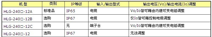

    HLG-240(H)在线路架构上运用了先进的串连谐振(LLC)与同步整流(synchronize rectify)技术,使得工作效率最高可达94%,故可仅利用自然风冷散热工作于-30~70℃,以合乎世界各地户外使用的工作环境要求。内建之标准功能包含短路保护、过载保护、过电压保护、过温度保护,而在机构与输入输出方式上则有四种选择(A/B/C/blank-type),I/O型式可为输出缆线或端子台,方便使用者弹性组装于各式系统或作业场合,详情请参考下附之比较表。此两系列高效率的电源供应器非常适合应用于LED路灯、户外中尺寸电子广告牌、LED装饰用光源、室内室外LED照明用电源…等。此外,一般户外需具有防尘耐高湿之电源用途也非常适合选用本产品。另此二系列亦通过了UL/CUL/TUV/CE等国际认证,其中包含UL1012、EN61347-1、EN61347-2-13等照明相关法规及UL60950、EN60950-1等资讯类法规,让 您使用上安全无虞。
