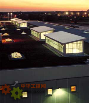

  这个远大的目标要通过ProLogis公司重新审视自己的建筑物建造方式来实现,从系统连接方法到建设过程中使用的材料和技术。其中一些要求采用更为先进的技术,例如光电太阳能电池板和风力涡轮机,低能耗的制热和制冷系统,以及利用循环雨水进行绿化灌溉。但是,ProLogis公司同时也发现,利用更天然的光源和荧光灯来代替白炽灯泡就能节省许多电(见下图)。
  “迄今为止,我们发现仓库中消耗能源最严重的部分就是照明设备,”Martinez先生说,“一半以上的费用都花在照明设备上。因此,我们又发现只要安装窗户和天窗,采用高效的荧光灯进行照明就能使情况大为改观。”
图1 利用更天然的光源和荧光灯来代替白炽灯泡就能节省许多电

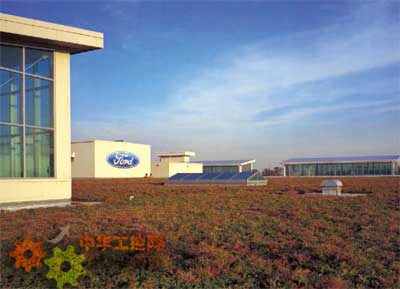

  大规模的仓库和配送中心经常遍布于工业区和港口周围,而漂亮的办公楼是难得一见的。但是Ford Motor公司建造的位于密歇根州的Rouge中心显然是可持续建筑策略中的一个典型代表。
  Rouge中心在5年前经历了一次大规模改造,目前已通过LEED黄金认证,其最大特色就在于屋顶的暴雨雨水管理系统——上面种植着10.4?acre(1?acre=4046.856m2)的一种四季常绿植物。这种植物一生都在阻止水土流失,使屋顶使用寿命加倍,也使仓库更加保温,并能减少5%的制冷和制热需求,通过吸收CO2,减少温室气体的排放。
  除了生机盎然的屋顶外,Rouge中心还采用了其他许多重要的环保技术。例如,一个铺有多孔渗水路面砖的停车场,多个雨水蓄水池,以及能够专门控制雨水流动和蒸发的澄清池,用于提高雨水管理质量。
  Rouge中心的前项目经理Richardson先生介绍说,多种技术的综合使用能够帮助整个仓库设施减少大量的能源消耗。他以变频驱动的空气处理器、快速卷帘门以及对接传感器为例来证明他的观点:在一套高效的采暖通风与空调系统(HVAC)的配合下,这些改善能节约大量能源。
