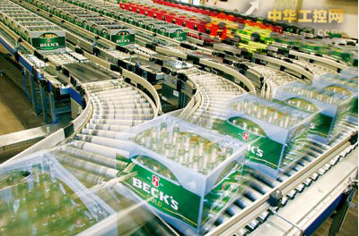

  对于燕京啤酒山东某公司在啤酒包装回收处理环节遇到的问题,可以利用KNAPP的空瓶分拣系统很好地解决。利用该系统,可以很好地对空瓶和空啤酒箱进行回收处理,所涵盖的功能包括码垛啤酒瓶、空瓶拣选以及回收空塑料周转箱,这一系统已经在H. Leiter公司得到了很成功的应用。该公司主要为InBev(英博)集团进行空瓶拣选的业务服务,通过使用这一分拣系统,明显降低了运输成本、增加了销售优势(见左图)。
  InBev公司希望能够整合其分散的空瓶分拣工序以迎接未来的挑战。项目的目标是即使在业务高峰时段也能够高效地预先分拣8种不同类型的瓶子以及10种不同类型的塑料啤酒箱,同时还可以将不符合卫生要求或生产要求的瓶子剔除出去。公司还希望在项目实施后,在降低费用的同时,增加空瓶拣选操作的平均吞吐量和质量。为此,InBev联系了H. Leiter 公司,要求其安装一套全自动的空瓶识别和拣选系统。
  该项目的设计方案最终采用了来自KNAPP公司系统集成部的几项创新技术,以满足InBev公司对于物流分拣的需求,并提供了高输出量的堆垛设备。与饮料企业常用的设备相比,在啤酒企业使用的堆垛和卸垛设备每小时可以处理4200个塑料箱,速度更快、效率更高、性价比也更高。该装置可以将塑料箱逐个从托盘上取出,也可以将其逐一码放到托盘上。
  为了保证能够平稳且安全地运输啤酒瓶和啤酒箱,InBev公司采用了不锈钢传送带。这种传送带是KNAPP采用带防锈镀层设计的产品,是种可缓冲型的滚筒传送带,不仅运行噪声小而且也将对高规格啤酒箱的磨损降到了最低。
  RECOP型智能拣选机器人实现了超高的拣选质量和更高的吞吐量。该系统通过高速的搬卸动作,将不同类型的瓶子及包装更换成同一个品种的瓶子,从而将包含多种啤酒瓶的料箱最终转化成只含单一品类的料箱。
