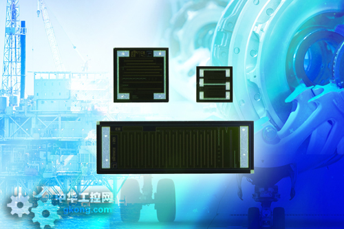

  2010 年 4 月 15 日 — 日前,Vishay Intertechnology, Inc.(NYSE 股市代号:VSH)宣布,推出为钻井和航空等极端高温环境优化的新系列打线式、裸芯片贴片式电阻 --- Vishay Sfernice RMKHT和电阻网络。
  新的Vishay Sfernice RMKHT打线式贴片电阻的工作温度范围为-55℃~+215℃,最高储存温度可达+230℃,是业界首款达到如此高温范围的薄膜电阻。该器件甚至在215℃的高温下经过1000小时后的负载寿命稳定率依然可达0.5%,并同时保持严格的TCR和容差。
  新款分立电阻的典型TCR为25ppm/℃,容差可低至0.05%。电阻网络的典型跟踪TCR为2ppm/℃,比例容差低至0.02%。
  RMKHT电阻和电阻网络的高度为0.4mm,提供20mil x 20mil至100mil x 200mil的占位,阻值依系列而定,范围可达10Ω~6MΩ。电阻和电阻网络的功率等级为5mW~100mW,或是电阻网络中每个电阻元件的阻值为10mW。
  RMKHT器件采用了打线结构和铝焊盘,背面可以选择进行金属处理。根据需要,可提供定制版本(CNHT)的器件。
  Vishay的新款RMKHT电阻和电阻网络现可提供样品并已实现量产,大宗订货的供货周期为十周至十二周。
