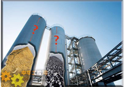

   编者语:充填量检测传感器的应用范围非常广泛,例如对医药胶囊中药量的控制,采石场中大型石料的开采测量,或者油箱、油罐中液面高度的检测等。能否准确地测量充填量,关键问题并不在于传感器本身,而在于传感器在生产过程中是否得到正确的应用。

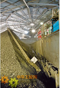

尤其是在松散物料的上料工序中,近五年来对充填量传感器的需求大大增加了

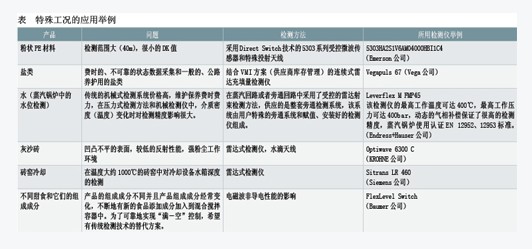

  有些检测仪器的生产企业认为,非接触式测量是测量设备的发展趋势。Endress+Hauser公司的充填量传感器生产经理Carsten Schulz先生解释说:“之所以有这样的发展趋势主要是‘计时测量为基础的检测方法’有了长足的发展。”他以Micropilot M FMR 250型雷达检测仪在松散物料中的检测应用为例说道:“这一检测仪的研发成功标志着提高高频模块的动态性能,使之能在充填检测范围达70m的环境中、在恶劣的检测环境下,例如在有粉尘、充填噪声,或者在锥口、漏斗等装料设备中也有着很高的检测可靠性。”
  非接触式的雷达检测仪将会在流程工业企业的检测技术中越来越多地代替像超声波检测仪、机电一体化控制的检测仪、电容式检测设备以及利用微波原理(TDR检测仪)进行检测的仪器设备。这是KROHNE公司生产经理Volker Lenz先生的看法。“雷达充填量检测技术本身也在技术要求很高的应用场合中发展起来了,例如在粉尘飞扬环境中对固体物料的检测,在对雷达波反射能力较差的材料检测中应用。”在油、液体原材料的储罐和标准油桶的充填量检测中,微波(TDR)检测技术替代了其他的位移式检测方法。另外,TDR检测法在分离层、分界层检测中还一直占据着重要的地位。

  此外,更加强大的故障诊断功能以及远程无线传输功能也都是今后发展的趋势。Emerson公司的Tim Milarch先生也证实了这一点。他所在的企业在这一具有很好发展趋势的领域中主要采用了受控微波技术。“这一技术能够在高压、高温环境中工作,具有很大的检测范围,几乎是免维护的。”Milarch先生介绍了受控微波检测技术的优点。他们利用5300系列的微波充填量检测仪能够在连续的流程生产过程中对料仓中原材料的存储量进行检测,并且能够很好地避免检测结果出现错误。在无线传输技术方面,他们采用的是新的WirelessHart技术标准。“不久前,我们引进了世界上第一种基于摆动叉技术的WirelessHart极限开关Resemount 2160系列产品。”

  Vega公司研发了微波发射器Vegamip以及雷达式的传感器ProTrac。它们的优点是耐磨性好、免维修。能够节约用户的维护保养费用。
  Endress+Hauser公司打算对其品种繁多的产品进行更加详细的补充、完善。其中就包括不同价位的超声波传感器,Prosonic T FMU30;一种具有新的特性的微波传感器(Soliwave M FQR56/FDR56);松散物料运动状况监控器Solimotion T FTR20以及符合Namur电子技术标准的电容式传感器。
  按照Walldorf先生的说法,Baumer公司把重点集中在“非导电体影响的电磁波开关FlexlLevel充填量开关上。”这种充填量转换开关的优点是与被测介质的无关性。因此,原则上可以利用一个传感器对各种液体、粉状和颗粒状的介质进行检测。
  KROHNE公司则把自己的重点继续放在微波技术的雷达和TDR传感器方面。Lenz先生说:“我们将继续扩大模块化的平台方案和我们符合DIN EN 61508标准的SIL认证仪器设备。”这一技术一直有着很大的发展潜力。Lenz先生介绍了几个例子,例如:Optiwave 6300,一种带有水滴天线的检测传感器。“结合创新性的设计,现代化的材料和很高的信号动力学性能,使得这一仪器能够完全省略冲洗系统、笨重的抛物面天线以及费时费力的天线调整。”
