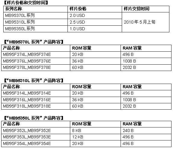

  上海,2010年4月21日- 富士通微电子(上海)有限公司今日宣布推出3个系列共18款内置闪存、可在低压条件下工作的高性能8位微控制器(属于其F2MC-8FX家族)。这些产品包括搭载了LCD控制功能的6款64引脚“MB95370L系列”、6款80引脚“MB95310L系列”,以及6款搭载2通道I2C接口的24引脚“MB95350L系列”,共3个系列18款产品。富士通将从2010年5月上旬开始提供样片、7月开始批量供货。

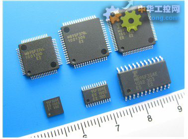

图1.MB95370L、MB95310L 及 MB95350L系列

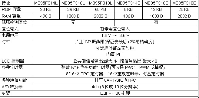

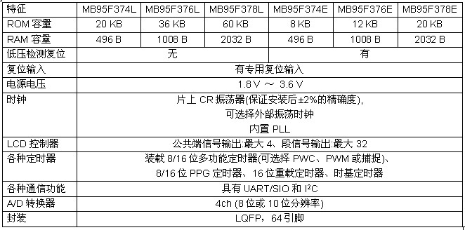

  针对厂家的这一要求,富士通开发了可在干电池驱动的1.8 V的低压条件下工作的64引脚 “MB95370L系列” 和80引脚 “MB95310L系列”。该产品以8位微控制器 “F2MC-8FX家族”为基础,内置信息加密为强项的闪存并搭载液晶显示必需的LCD控制功能。
  除LCD控制功能以外,“MB95370L系列”和“MB95310L系列”还搭载了通用性高的各种定时器、通信功能、高分辨率的A/D转换器和振荡电路,大大减少了家庭医疗产品的系统构成零部件数量。

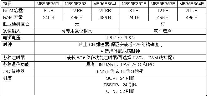

  “MB95350L系列”可在1.8 V低压条件下工作,并搭载2通道I2C接口,作为电视机、空调等应用的远程遥控的辅助控制器。
  由于以上产品均采用单线式片上调试功能,客户开发时只需占用最少引脚数即可进行调试。

  【“MB95310L系列”的主要规格】
   【“MB95370L系列”的主要规格】
   【“MB95350L系列”的主要规格】

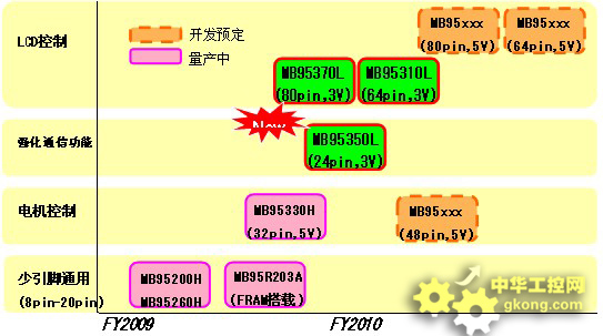

   【开发路线图】
