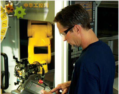

  之后,Methods公司地区经理和办事处负责人Chris Porter先生参观了B&J公司及加工车间,并对Fisher先生的需求做出了评价。在进一步讨论以及与Methods公司的应用专家协商以后,Fisher先生购置了Fanuc JobShop机器人加工单元。该加工单元由一台Fanuc RoboDrill VMC立式加工中心和一套与其全面配套的6轴Fanuc自动化工件装卸机器人组合而成。

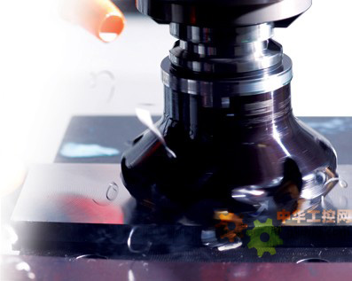

  JobShop机器人加工单元使工件的平直度和表面粗糙度达到了一个新的水平,该车间再也不需要将平直度不足的防冲击板进一步磨削加工,其质量的提高节约了大量劳务费用和运输费用(图1)。
  机器人加工单元切实有效
  JobShop机器人加工单元于2008年初安装在B&J公司,该加工单元的设计主要适合于中小批量的加工生产。加工单元配有液压或气动工件夹座,凡是能在其6in台钳和卡盘上夹紧的任何零件,都适合于在这一单元上加工。该加工单元还配有全套的进出料传送带和防护栏,同时还提供第四轴供客户选用,以进一步提高该工作单元的生产效率。
  这一自动化加工单元减少了工件加工时间,使每天的调试和监控时间削减为几个小时。同时解放了操作员,使其能够从事更有挑战性和更有回报价值的工作
  加工单元的核心RoboDrill VMC立式加工中心可进行转速达5000r/min(也可选用8000r/min)的刚性攻螺纹铣削加工,也可从事其他更多的加工项目。X、Y和Z轴可以加速到1.5g,而进给速度可达1181ipm(也可选用2362ipm),快速横向运动速度高达2125ipm。该机床所配置的标准刀具更换装置为14个工位,而B&J公司购置的设备选用了21个工位的刀具更换装置。其配套的6轴LR Mate 200iC型机器人配有夹钳、教育悬挂附件和几套程序,这些系统可以很容易地适应并满足用户的需求。

  在引进自动化单元前,该公司将上千件激光切割后的毛坯件送到另一家Blanchard车间进行双面砂轮磨削加工。当磨削加工后的防冲击板返回该车间时,该车间就采用CNC数控机床加工特殊的埋头孔、钻孔和其他项目。在采用RoboDrill机床以后,防冲击板的加工质量如此之高,再也无需进一步磨削加工了。现在除了最后一道电镀工作之外,所有的加工操作全部在本车间内完成。
  取消了磨削加工工艺之后,车间节约了很大一笔开支,这不仅是因为他们无需再给另一家公司支付防冲击板的磨削加工费用,而且也因此节约了大笔运输费用,这在很大程度上解决了汽油价格的上涨问题。由于全部工作都在公司车间内完成,因此使整体生产时间从6周降低为两周。Fisher先生说:“我们可以将一部分节约的费用返利给我们的客户,他们自然也乐于接受这样的结果,不但在节约费用上有所突破,而且零件的质量水平大幅度提高。”
  门锁制造商对防冲击板的平直度要求极高,凹度范围限制在±0.001in之内,凸度范围为±0.003in。在采用JobShop机器人加工单元之后,防冲击板的平直度要比以前更为稳定。而在过去,公司往往会在加工后的零件四周留下一道激光切割的毛边。现在,该加工单元能够很容易地对这些毛边进行铣削加工。

  按照Fisher先生的说法,客户对公司加工的防冲击板给予了很高的评价。然而,在正常的使用情况下,每个防冲击板都会重复磁化,因此需要大量的镍,以免在电磁铁通电时带有其本身的磁性拉力。由于金属中含有大量的镍,因此最初给客户留下深刻印象的呈镜面的表面,实际上会产生一些视觉偏差,反而影响到某些防冲击板的外观。
  于是Fisher先生向Methods公司提出了另一挑战性要求:希望他们提高表面粗糙度,使其看起来光滑适度。一位Methods公司的应用专家拜访了他们的车间,卸除了该机床圆筒形铣刀上6个镶刀片的其中4个。此外还加快了进给速度,这一措施使此后生产的工件的表面粗糙度更加符合需求。

  而自动化加工单元实际上采用无人化操作生产,包括该车间的整个白班和部分夜班。该加工单元的机器人有三套夹钳,总是夹持需要加工的毛坯件、一个已经完工的工件和一个从台钳到台钳之间过渡的毛坯件。当毛坯件的一侧铣削加工以后,机器人就会将其翻转到另一个台钳上,然后铣削加工毛坯件的另一个侧面。操作员的主要责任是照看另一台机床,白天,只有很少的时间花费在新运行程序的调试设置之中,并在其他机床的周期间隔时间,负责监控这套加工单元。Fisher先生说,操作员的工作只是简单地补充所需加工的毛坯件、检验毛坯件的加工质量并包装已经完工的防冲击板。这一自动化加工单元减少了工件加工时间,使每天的调试和监控时间削减为几个小时。同时解放了操作员,使其能够从事更有挑战性和更有回报价值的工作。
