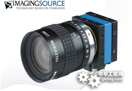

  5月25日,德国不莱梅:国际知名机器视觉组件制造商The Imaging Source(中文名映美精)于2010年春季正式推出五百万像素USB工业相机。
  该系列工业相机采用CMOS感光芯片,有黑白和彩色两大类。最高分辨率2592x1944,最高帧速率78fps。用户可通过相机控制软件IC Capture根据需要选择不同档位的分辨率,设定拍摄区域及拍摄速率。从而实现了一台相机就能满足不同分辨率/帧速率的拍摄需求,尽可能地为机器视觉系统集成商节约了成本。
  下表列出了在不同分辨率下该系列工业相机所能达到的最大帧速率:
分辨率 / pixels
帧速率 / fps
2592x1944
7
2048x1536
11
1600x1200
18
1296x972
25
1024x768
45
648x486
78
  与The Imaging Source其它系列的工业相机一样,五百万像素工业相机也具有质量可靠、性价比高的特点。部分款型提供外触发和数字I/O接口。坚固的机身外壳使相机适用于极端工业应用场合。而完善的配套软件和软件开发工具包则使得相机操作简单,便于集成。
  相机在发售时附赠的软件包括:Windows XP/Visa/Win7 平台驱动程序,LabView、Halcon、DirectX、Twain 及 WDM 类型驱动程序,软件开发工具包(SDK)IC Imaging Control、和控制软件 IC Capture。终端用户软件 IC Capture功能强大且运行稳定,用户可以使用这款软件设置所有相机参数,显示实时影像,捕捉单张图像、图像序列或视频。IC Imaging Control 含有一套.NET组件、一套 ActiveX 组件、和一个 C++ 类库,使得程序开发人员只需几行代码就可以把相机集成到自己的应用程序中,实现相机操控。
  The Imaging Source五百万像素工业相机的尺寸较其它款型更加小巧,宽、高、厚分别为36mm x 36mm x 23mm。OEM版本的尺寸更为灵巧。该系列工业相机小型化的机身体积使其更适用于空间狭窄的机器视觉系统。
