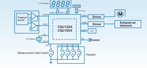

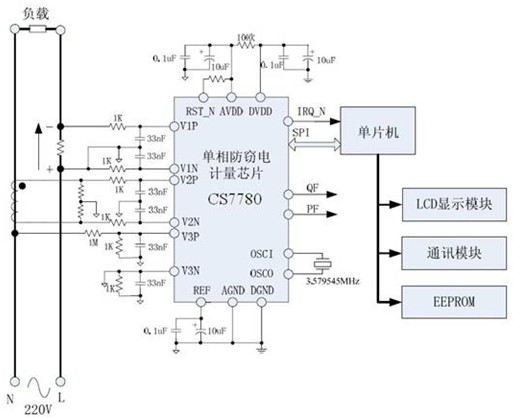

  智能电表产品的核心芯片是计量芯片,其关键技术是对互感器采集的电压、电流信号进行模数转换。类似地,对于众多医疗电子产品来说,大部分的工作机理都是利用对传感器采集的病人生理信号进行数字转换,并通过后端的微处理器做出基本诊断,其中信号采集的模数转换器也是其中的关键器件,其性能决定了最终产品的整体性能。
基于芯海CS7780芯片的单相防窃电电表典型应用

基于CSU12xx和CUS10xx系列SoC的电子血压计。
