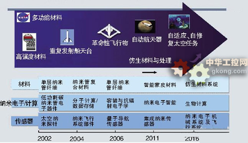

NASA纳米技术路线图

智能蒙皮的独特优势引发了多国研究机构和军方的重视,如NASA的纳米计划,共分三个相互关联的主题:一是纳米电子学与计算,其重点在分子电子学与光电子学、计算架构和装配;二是传感器,其重点为生命探测、乘务组健康与安全、航天器健康;三是结构材料,其重点放在复合材料、多功能材料以及材料的自愈。
明确而清晰的发展路线图,从应用和系统的角度出发,研究中注重各主题之间的关联,注重基础性关键技术的研发,这些既是NASA纳米计划的特点,也是我们发展物联网应该借鉴的。
