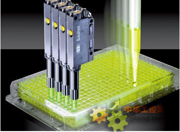

超声波传感器对培育瓶托盘中的每一个培育瓶进行检测

  连续工作的超声波传感器向被测对象发射出锥形的声波。这束锥形声波恰好可以进入口径不足10mm的瓶口,对瓶内的液位高低进行检测。为了避免在使用时受到其他因素的限制,生产厂家与用户密切结合,研发出了新型09系列的超声波传感器。这种新型超声波传感器配备了特殊设计的超声波发射嘴,使发射出去的超声波波束直径更小,能够进入口径3mm的培育瓶中。根据结构形式不同,这种超声波传感器可配置成垂直检测或者水平检测的传感器。超声波发射嘴也可以方便地取下、更换,这也大大地方便了传感器的清洁操作。
  这种传感器的准确度和重复精度都很高,可达0.1mm;其最短的检测时间只有7μs。由于传感器外壳的直径尺寸只有9mm,因此可以很好地安排在整个培育瓶托盘上。这样一来,就可以按照托盘中一排培育瓶的数量设置相同数量的超声波传感器了,一次检测一排培育瓶,从而进一步提高了检测速度,缩短了检测时间。
