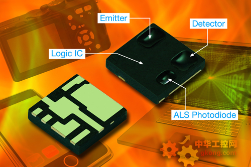

  VCNL4000集成了红外发射器、光电二极管、环境光探测器、信号处理IC和16位ADC,具有I2C总线接口和紧凑的3.95mm x 3.95mm x 0.75mm占位
  宾夕法尼亚、MALVERN — 2010 年 12 月 14 日 — 日前,Vishay Intertechnology, Inc.(NYSE 股市代号:VSH)宣布,推出完全集成的接近和环境光光学传感器--- VCNL4000,在业内首次将一个红外发射器、光电二极管、环境光探测器、信号处理IC和一个16位ADC组合到小尺寸3.95mm x 3.95mm x 0.75mm的无引线(LLP)表面贴装封装内。节省空间的VCNL4000支持易用的I2C总线通信接口,在各种各样的消费和工业应用中能够大大简化设计。
  新的VCNL4000可在智能手机、触摸屏手机、PDA、GPS单元和数码相机等移动设备,以及计算机,工业设备和显示器等系统中用于锁定触摸屏的接近传感器,达到节能的目的;也可以作为集成的环境光功能,用于显示屏/按键区的对比度控制和调光。VCNL4000将这些应用所需的全部电路整合到一个器件中,不需要光栅,也不需要红外发射器和光电二极管在光路上保持对齐。
  传感器接近探测的有效分辨率为16位,确保对串扰具有出色的抵御能力。当其他产品只能探测最远100mm处的物体,VCNL4000的可编程LED驱动电流为10mA~200mA(以10mA递增),使最远探测距离达到200mm。通过对信号进行调制,器件能够非常好地抑制环境光的干扰。
  VCNL4000内置敏感度接近人眼的环境光光电二极管,16位的动态范围使器件能够探测0.33lux~22klux的环境光。传感器能够抑制100Hz和120Hz的闪烁光噪声。
