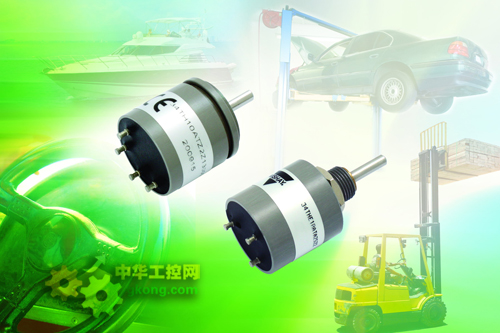

   2010 年 12 月 15 日 — 日前,Vishay Intertechnology, Inc.(NYSE 股市代号:VSH)宣布,推出业界首款采用非接触技术的多匝传感器 --- 34 THE。10匝34 THE霍尔效应传感器可采用伺服或套管安装,为在恶劣环境中需要长寿命传感器的应用进行了优化。
  新款34 THE采用霍尔效应技术,使其能在高达20G的高频振动和50G的冲击条件下依然可以工作。采用伺服安装的34 THE寿命长达5千万次循环,套管安装的寿命为1千万次循环,其寿命至少是绕线式多匝传感器的10倍以上。器件的长寿命使其成为军用和越野车辆中方向盘伺服控制的理想之选。
  Vishay可应客户要求提供小于3600°最大电角度的任何特定角度的产品,也可根据客户要求提供各种输出信号类型。传感器具有低至±0.5%的精确线性度。器件可提供单路或冗余信号,外形尺寸为09(22.2mm),具有模拟、PWM或SPI输出,在使用寿命内线性度没有任何变化,从而提供持久稳定的性能。
  传感器的电源电压为5V±10%,可根据需要采用其他电压,输出单路信号时的消耗电流小于16mA,提供一路冗余信号时的工作电流小于32mA。34 THE具有+20V的过压保护和-10V的反向电压保护。模拟输出和PWM输出的建议负载电阻为1kΩ。器件符合RoHS指令2002/95/EC。
  34 THE现可提供样品,将在2011年第一季度实现量产,大宗订货的供货周期为十周。
