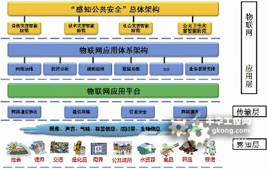

  物联网基本层次结构按照普遍的理解划分为感知层、网络层和应用层。感知层由传感器、RFID和传感网络组成,负责数据采集;网络层一般指三大电信公司的宽带网、Wi-Fi、GPRS/CDMA、3G/4G等,负责数据传输;应用层是基于信息数据汇集之上的各类应用。
图注:物联网智能安防共性平台总体架构
  感知层上的局限是:目前的传感器在较为复杂的环境下,难以做到准确、快速感知;高性能传感器的成本过高,对使用环境要求苛刻,限制了推广;传感器标准不统一,大家各自为政。
  网络层比传感层和应用层要成熟,几大电信公司不遗余力地扩展网络能力;三网合一的推进将进一步扩大覆盖面、提高传输能力。
  应用层上,专业系统条块分割,形成“信息孤岛”,限制了应用进一步提升和发展;各专业系统之间技术体系标准不统一,存在互联互通的技术障碍。
