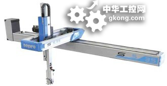

  法国塑料加工自动化品牌Sepro Robotique在K展期间推出了由Visual2CNC驱动的新型S5Line系列Cartesian机械手,该产品对用户而言简化了编程,并采用了用户友好的控制系统,通过Visual2CNC更容易实现自动化。
  与以往的GIV系列相比,Sepro表示S5系列可处理的有效载荷高50%,行程长16%。S5Line系列的脱膜臂更光滑(比GIV细10%)。因此缩短了模具打开行程,提高了成型速度。除了较高的速度之外,较长的行程、较高的灵活性、可靠性和使用寿命,也是Sepro机械手的突出之处。
Sepro的S5-35机械手能应付3500-8000吨的注塑机操作
  S5-35机械手设计用于具有平均合模力(3500-8000kN)的注塑机,用于取下重量最大15kg的部件。制造商还计划开发有效载荷达20kg的HL(重载)型号。功率强大的伺服电机可达到极高的加速度,对模具的干扰时间极短。其采用整体框架式结构和棱柱形导轨,具有极高的刚度,可适应S5Line系列机械手运动件的高加速度。S5Line系列机械手可靠性高,可用于极为复杂的应用场合,如置入插件、堆垛托盘及其它任务。
