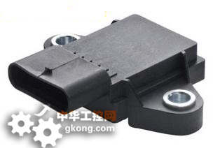

   德国大陆集团推出新款evSAT加速传感器,面向电动车与插电式混合动力车安全应用。该产品可在碰撞发生后切断电动车电池以防发生重大事故。
  大陆集团底盘及安全系统部被动安全与先进驾驶适应性系统ADAS(Advanced Driver Adaptive System)业务传感器技术平台开发经理Axel Gesell表示:“evSAT加速传感器在电动车处于充电阶段时采用主动工作模式;一旦传感器侦测到事故发生,将相关信息传输至电池管理系统,以便关闭高压电池。该产品的主要用途在于防止火灾的发生,同时避免紧急事故救援服务人员在接触车辆金属部件的过程中受到电击。”
