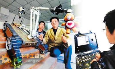

图为防化机器人的机械手能抓起民用放射源,放进铅盒。

  日前,记者见到了这个神秘的核化侦察遥操作机器人,它重30公斤、长85厘米,浑身漆黑。据介绍,这个机器人主要用于人员无法到达、情况不明或高危作业区域,执行核辐射和化学、生物污染的测量、取样以及现场紧急情况处理等任务。
  据了解,这个机器人成本不菲,一台裸机的成本就要40万元人民币,再加上机械手,总价预计50万元左右。“因为是特种机器人,机器人身上的很多部件都很特殊,仅机器人身上的一套数字传输系统和图像无线传输系统就价值18万元。”宋爱国告诉记者,要给机器人供给足够的能量,就得配上更好的电池。为此,他跑遍了全国,才找到一款能量和体积比最优的电池,“这块电池不仅轻巧,而且能量供给很足,价值差不多两万元。”宋爱国说。
  核辐射毒气泄漏都不怕
  核化机器人的摄像头是抗辐射的,可以连续使用5个小时也不损坏,穿的合金铝盔甲密封性也很好。在机器内部,有一个小小的核探测仪,只要在事故现场转一圈,周围核辐射的情况都能灵敏地测量出来,还能画出一幅辐射分布图,并从中找到辐射强度最大的地方,那可能就是辐射源或是辐射的泄漏点。
  找到这个最强点后,如果碰上的是民用放射源,机械手会把它抓起来,放进一个厚厚的铅盒里。如果是发生泄漏的核电站,核化机器人的任务就是找到泄漏点,并且把这些情况传给后方。如果碰上阀门没拧紧的情况,它也可以拧紧阀门。另外,在遇上有毒气体或液体泄漏、地震等灾难事件时,核化机器人也照样能协助抢险。
