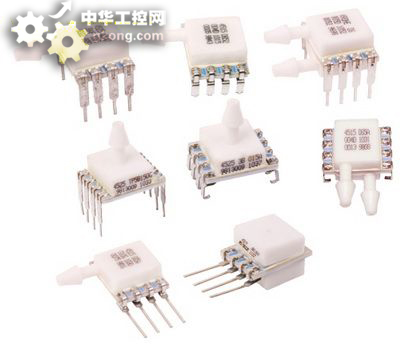

   精量电子-美国MEAS传感器(NASDAQ: MEAS)是全球领先的传感器设计与制造厂商。公司最新研发的满足RoHS认证的压力传感器MS45xx系列,采用9.9mm×12.4mm的陶瓷基板8针PCB封装,测量量程从0~30英寸水柱到150PSI。该产品系列具有放大输出(MS4515,MS4515)和数字输出(MS4515DO,MS4525DO)两种,数字输出配有I2C和SPI接口,在提供14位压力输出的同时,还提供11位温度输出。MS45xx系列产品采用最新的CMOS传感元件及调节电路,具有低成本、高性能等特点,可满足广大OEM客户的严格要求。
   MS45xx系列经过满量程校正及温度补偿,在温度补偿范围内总误差低于1.0%。该传感器坚固耐用,3.3或5.0Vdc单电源供电,具有侧边引压管或顶部引压管等多种安装方式,可测量差压、表压、绝压及混合压力。MS45xx系列采用两种引脚结构:DIL(通孔,J型引脚)和SIL(通孔)。1/8”引压管与3/32”【2.4mm】ID导管配套使用。产品设计灵活,可以根据OEM客户要求定制精度、压力范围、输出方式或工作温度范围等。MS4525数字输出型的典型功耗为0.6μA,是低功耗电池供电设备的最佳选择。
   对安全有严格要求的OEMs客户可依靠MS45xx的板载诊断程序保证整个系统的完整性。MS45xx系列产品广泛应用于过滤器堵塞检测、高度和气流速度测量、医疗仪器、灭火系统、面板式仪表、工厂自动化和检漏等。
