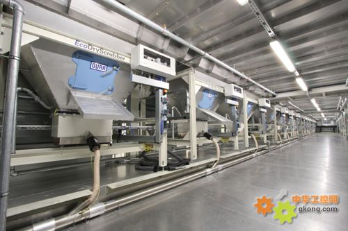

杜尔公司生产的可持续性喷涂设备EcoDryScrubber,无需水和化学混凝物
  中涂和面漆喷房配备了创新型的EcoDryScrubber喷房系统,用以进行湿漆过喷的干式分离。该干式分离系统无需水和化学制剂,通过工艺空气再循环可以节能60%,此外,因采用该系统,喷房的横截面积也减少了35%。这项技术已被应用在了四大洲的四十条涂装线上,其中包括正在建设中的生产线。
