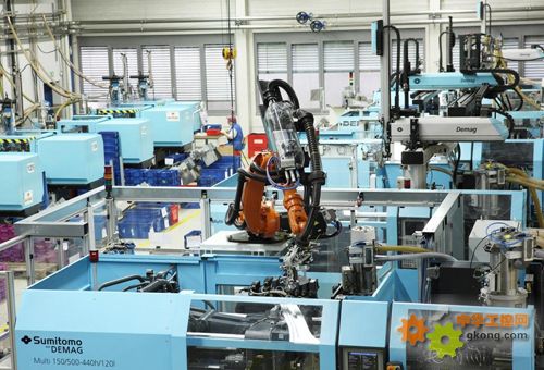

  为保时捷和大众的越野车型生产的新塑料部件相比老一代模型,在生产上要求更高,三维特点更为突出,种类变形更加多样化。为了应对这些挑战,公司领导层决定2009年为注塑机首次投入使用铰接臂机器人。Borscheid+Wenig公司工程师Johannes Spatz说:“人工不再能解决问题了”。在第一部设备中采用的工艺流程始于将两个套筒插入注塑模具内,以及直接从顶料器中快速取出产品。然后,库卡台架安装机器人KR60L30-4KS Speed 用取件抓手将注塑件准确地送到固定安装的外围设备上,并为其装配多至八个螺栓。下一步将会插入一个已通过了100%质量检验的铁片卡紧螺母。之后将工件放置在输送带系统上,然后工艺流程重新开始。
  创新型库卡选项包:媒体单元
  即使利用直线式机器人也无法应对产品数量不断增加的挑战。Johannes Spatz表示:“如果不采取自动化,我们去年的产量会大大减少”。为此,专门对双部件嵌件技术投入使用了库卡机器人。Carlo Wenig 说起设备改装后的技术改进如数家珍,他说:“这大大缩短了开模时间、实现了极高的位置精确度、提高了从模腔 1 向模腔 2 转移过程的刚性,以及实现了注塑模具内强力、流畅的脱模运动”。他还谈到:“相比熟悉的直线技术,设备故障大大减少,降低了机器的调试时间,免去了保养周期,模具磨损减小,此外,次品也随之大大下降”。除了将重量、作业范围和速度最优化的台架安装机器人之外,Borscheid + Wenig公司还信赖标准化库卡选项,例如:气路控制单元选项。该单元加在A3轴上,负责机械手上的电子和气动信号交换。与直线式机器人不同,奥格斯堡的机器人生产商提供的台架安装机器人产品系列仅需要非常低的厂房空间和较少的占地面积。

  根据对具有中等合模力的 650T 注塑机首次完成自动化的成功经验,Borscheid+Wenig有限责任公司决策使用六轴机器人对带双组分(软和硬)和限 150T 合模力的小型机器进行自动化改造。在一部新设备上投入使用了小型的台架安装机器人 KR 6 KS。该工艺流程包括装入两个金属环,它们必须斜着、不受遮挡地放置在空间中,位置必须精准,然后将其移位。
