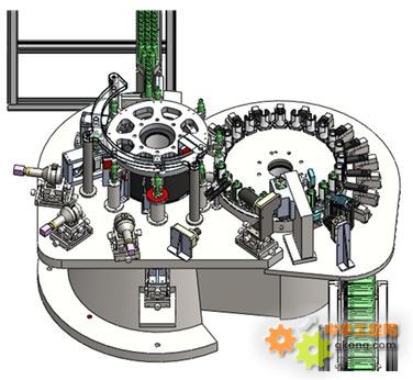

弹壳自动检测设备

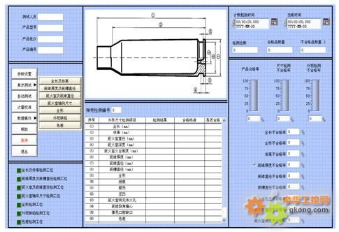

软件界面示意图
   概括来讲,这套全自动综合检测设备有以下特点:
  1、采用机器视觉技术、激光测试技术等非接触技术,避免接触式检测带来的量具磨损和人工检测的不可控等缺点;
  2、尺寸检测项目包括:全长、体高、直径、深度、高度、厚度、全形等;
  3、外观检测项目包括:色差、线痕、擦伤、压凹、底缘倒角偏心、口部缺口等;
  4、检测效率极高,达到80个/分 ;
  5、配置世界前三名配件与图形化的操作软件,操作简单、可靠性高,大大弥补了人工检测的不足;
  6、整个设备从上料到出料均按空间顺序依次布置、且相互无耦合,各个测试工位可以单独进行维修,同时标准化程度较高,维修替换方便;
  7、系统能够将合格品、不合格品自动分类输出,并将不合格品按照全长、厚度、直径、高度、深度、体高、全形、外观等的优先顺序共10类进行分类存放;
  8、能够对合格产品和不合格产品进行自动计数,检测出不合格产品后,能在显示屏上直观显示不合格品的种类,并分类计数,自动计算产品的合格率,自动生成报表;
  9、设备停机故障率<1%,设计使用寿命3万小时,检测产品个数为1.4亿件;
  10、设备具有自动测量和分步测量两种检测模式。
