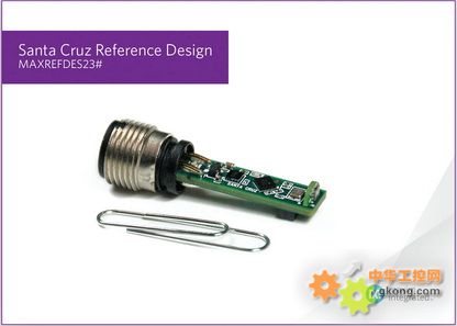

  Maxim Integrated的Santa Cruz环境光传感器集成IO-Link协议,简化高精度工业传感器设计。
  中国,北京,2014年2月25日。Maxim Integrated Products, Inc. (NASDAQ: MXIM)推出Santa Cruz (MAXREFDES23#)环境光传感器(ALS),能够在工厂快速配置和监测多路红、绿、蓝(RGB)可见光和红外(IR)信号环境光传感器,适用于需要高精度检测的工业应用。
  为保持竞争力和高质量水准,现代化工厂必须具备相当的灵活性,在降低成本的同时最大程度地延长“正常运行时间”。Santa Cruz ALS方案可大大提高工厂的连通性,该参考系统提供宽动态范围的透光、RGB可见光、红外信号以及温度数据。Santa Cruz模拟人眼对可见光的反应,实现高精度系统测量。此外,该方案具有无与伦比的光检测灵敏度和极低的延迟。内置IO-Link®软件和器件堆栈无需额外的编程资源即可自动配置传感器,节省了宝贵的时间和设计资源。Santa Cruz印刷电路板(PCB)尺寸仅为6.5mm x 25mm,是业内尺寸最小的ALS系统。
  主要优势
  • 小尺寸:业内尺寸最小的环境光检测系统。
  • 高集成度:集成六路高精度透光、RGB可见光和IR信号传感器;一路温度传感器;一个低成本、超低功耗微控制器;双路集成的3.3V和5V线性稳压器;可编程闪存;IO-Link软件。
  • 高灵敏度:在57,542 lux至0.001 lux检测范围内具有极高的灵敏度,功耗极低。
  • 便于配置:通过IO-Link协议,能够简便地识别并连接至现有工业系统。
  业界评价
  • Maxim Integrated参考设计经理David Andeen表示:“Santa Cruz系统是Maxim与Renesas Electronics Europe和TMG Technologie und Engineering成功合作的成果。Renesas® RL78超低功耗微控制器和TMG的IO-Link软件为Maxim的高精度光传感器和IO-Link调制解调器提供了完美的补充,上述产品与我们的IO-Link调制解调器相结合,有效构建面向多种IO-Link传感器方案的平台”。
  • Frost & Sullivan传感器与仪表市场分析师Rajender Thusu博士表示:“工业传感器市场正在朝着更高精度、芯片级集成以及微型化方向发展,Santa Cruz参考设计将进一步推动这种趋势,助力构建未来工厂”。
  供货信息
  • Santa Cruz系统的印刷电路板尺寸为6.5mm x 25mm,提供M12连接器实现IO-Link的快速连接。
  • 更多参考设计的相关信息,请访问Maxim参考设计中心。
