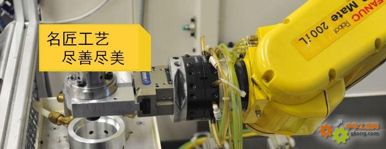

  配合ROBODRILL,宝格丽还采用FANUC LR Mate系列万能机器人来进行上下料。“我们的主要目的不是缩短节拍,我们更关注的是加工质量和精准度,尤其是当需要加工的胚料是贵重金属的情况下,通常每个工件的加工时间在90秒或更长。”Schneider说道。运用机器人上料或许对小批量生产帮助并不大,但对生产批量在10,000到20,000的型号来说这又是另外一回事。
  图三:LR Mate 200机器人将胚料送入ROBODRILL
  图四:LR Mate 200机器人将加工完毕的工件放到托盘上
