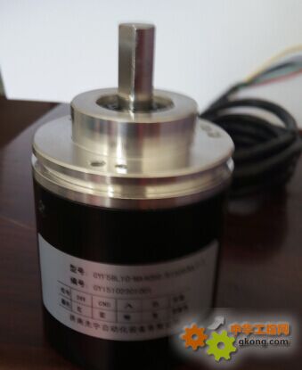

产品名称: 济南光宇供应多圈绝对值编码器GYF58L10-MA4096/8192B3MLP
型  号: GYF58L10-MA4096/8192B3MLP
价  格:
济南光宇专业生产MODBUS RTU标准通讯协议RS485通讯接口的多圈绝对值编码器GYF58L10-MA4096/8192B3MLP
 多圈绝对值编码器GYF58L10-MA4096/8192B3MLP的法兰形式为夹紧丝孔安装,主尺寸为58mm;出线方式为电缆侧出,轴直径为10mm,机械真多圈绝对式,圈数为4096圈,单圈分辨率为8192,工作电压为8-29VDC,总线式标准MODBUS输出。编码器采用MODBUS RTU通讯协议,采用异步主从半双工方式通讯,上位机作为主站,编码器作为从站进行工作,由主站发起询问(发起通讯),从站在接到主站请求后作相应的应答。RS-485通讯接口。本产品可以广泛用于各种自动控制、监控领域、测量领域,如机械制造、起重监控、船舶、纺织、航空、军工、试验机等。本产品具有抗震动、耐腐蚀、耐污染、体积小成本低、可靠性高、结构简单等特点。
