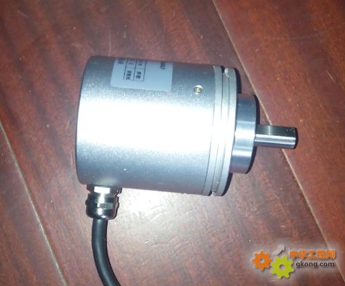

济南光宇专业生产二进制SSI多圈绝对式编码器
济南光宇二进制SSI多圈绝对式编码器GYF58L10-MA4096/4096B4 SLP法兰形式为夹紧、丝孔卡槽安装,主尺寸58mm,出线方式为电缆侧出,轴径φ10,多圈绝对值型,分辨率为4096圈,单圈分辨率为8192,二进制正逻辑,SSI长线输出,工作电压为8-29VDC
l 耐冲击,抗干扰,可靠性高
l 多种工作电压可选
l 多种分辨率可选,最高可达65536圈,单圈为65536
l 多种输出码制
