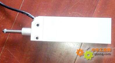

济南光宇30mm长微位移传感器GYCWT-30
济南光宇微位移传感器GYCWT-30具有测量精度高,稳定可靠,读数直观准确测量值数字化显示.亦可和电脑使用组成高精度数字化检测系统.可直接连接PLC。
一、技术参数
1.测量范围: 30mm2.显示分辨率:5um、1um、0.5um.
3.重复精度:±1um
4.栅距: 20um(50对线/mm)
5.输出信号:A.B两路或四路方波信号,相位依次相差90度.无绝对参考0位.
6.工作电压:5V±5%(12V±5%.24V±5%).
7.移动速度:10m/s.
8.工作温度:0 º~40 º
9.标准电缆长度:1.5米.
二、外形尺寸                    安装尺寸如图1.图2.所示
外形尺寸:长X宽X厚=Lx42x22(mm),L0为测干伸出长度.
