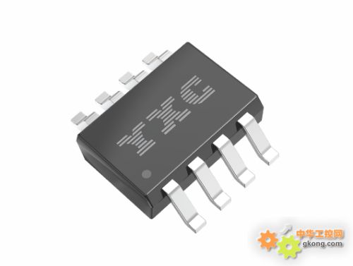

  • BMS 里为什么要搭载RTC——以 YSN8563MS 为例
搭载 RTC(实时时钟芯片,如常见的YSN8563)的BMS,核心目的只有一个:让系统在“断电+休眠”状态下,仍然拥有绝对、可追溯、低功耗的“时间坐标”。
(1)休眠定时唤醒 —— 把“常待机”变成“间歇体检”
车辆熄火后主 MCU 断电,RTC 靠纽扣电池 0.3–0.5 µA 运行;到预设时刻(如每 4 h、每天凌晨 2 点)输出中断信号,把 BMS 从 Deep-Sleep 唤醒,执行电芯电压/温度巡检。
(2)SOC 静态修正
安时积分法长期会漂移,必须用开路电压法回正;开路电压法要求电池静置 ≥2 h 且知道“真实静置时长”。RTC 持续计时,系统重启后会对比上次 Shutdown 时间,从而计算真实静置时长。静置时长≥2 h 即触发开路电压法,完成后再次休眠,既省电又不漏检。
(3)故障精确定时
国标 GB 38031-2020 与事故鉴定要求关键事件带 1 s 精度的时间戳。RTC 在系统掉电时仍走时,为故障码(DTC)、过充、过放、热失控 log、EDR 碰撞记录提供绝对日历时间,避免“只有序号、没有时辰”的证据失效 。
(4)温度采样打时标
高温日历老化、循环老化都与温度、时间息息相关。RTC 能够在温度采样精准打上时标,使 BMS 能累计高温暴露时长、循环次数/间隔、从而动态调整最大充电电流、预警 SOH 跳水,提升质保置信度 。
  • 为什么单独搭载RTC而不是MCU自带的RTC?
精度更高: 专用RTC芯片(如8563)通常外接32.768kHz晶振,其时间精度远高于大多数MCU内置的RTC。
功耗更低: 在休眠模式下,专用RTC的功耗可以做到微安级甚至纳安级,比MCU整体休眠的功耗更低,支持BMS长时间休眠。
可靠性更强: 独立芯片,不受MCU主程序跑飞或复位的影响,即使车辆系统重启,时间信息也不会丢失(有后备电池或超级电容供电)。
功能集成:RTC时钟芯片(YSN8563)集成了定时器、报警器、时钟输出、精准时间戳等功能,为系统设计提供了便利、故障精准定位
