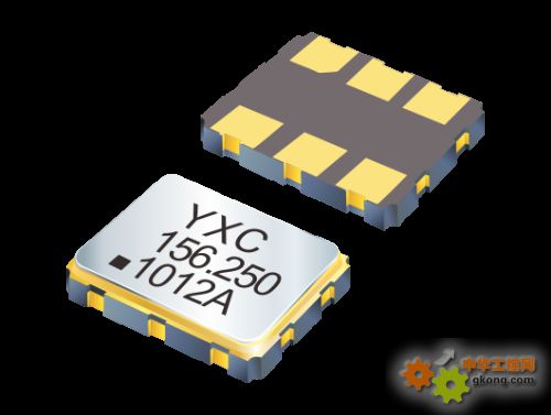

在高速数据通信与光模块领域,时钟源的选择直接决定系统的传输速率与链路稳定性。扬兴科技 YSO233UJ系列差分晶振,特别针对光模块关键频点 156.25MHz与 312.5MHz优化设计,以超低抖动、宽温稳定和高可靠性,为 800G、1.6T、3.2T光模块 提供精准的时钟支持。
一、关键频点优势
· 156.25MHZ
广泛应用于以太网 10G/100G/400G/800G/1.6T/3.2T 接口,是高速光模块的核心参考时钟。
YSO233UJ在该频点下,采用LVPECL输出模式时,抖动低至35fs,极大降低误码率(BER),保障高速链路的数据完整性。
高基频光刻晶片设计,避免倍频产生的相位噪声累积,使得在大带宽高速SerDes通道中仍能保持高信号质量。
· 312.5MHZ
主要用于更高速的 SerDes 接口与新一代超大带宽光模块设计,是 800G/1.6T/3.2T光模块时钟架构的重要频点。
在该频点下,YSO233UJ仍能提供极低抖动,满足400GbE/800GbE/1.6TbE 以太网PHY 芯片与 DSP 芯片的时钟输入要求。
高频率下的低相位噪声特性,使其成为 低延迟互联和高速交换机背板的理想时钟源。
二、YSO233UJ系列差分晶振核心特性
1、超低抖动
在 156.25MHz 频点、LVPECL输出时,抖动值低至 35fs;在 312.5MHz 高频条件下依然维持优异的抖动性能。适配高速 SerDes、光模块 DSP,确保高速互联中 BER(误码率)最小化。
2、宽温与高稳定度
工作温度范围覆盖 -40°C至 105°℃,可选扩展至 -40°C至 125°C,满足数据中心和电信基站的极端环境需求。总频差 +50ppm,保证光模块在长时间运行下的频率一致性与协议符合性
3、多种输出兼容
·支持 LVDS、LVPECL、HCSL输出模式,灵活匹配不同光模块及主控芯片架构。
·通过简化外围设计,降低系统 BOM 成本,加速产品研发进度。
4、高基频光刻晶片工艺
·直接输出目标频点(156.25MHz/312.5MHz),避免倍频或分频方案带来的额外抖动。
·信号质量更高,相位噪声更低,特别适合高速光模块与核心交换应用。
三、在新一代光模块中的应用价值
· 800G光模块:在 156.25MHz作为核心时钟输入时,保证光链路高速传输的稳定性;在312.5MHz 下,支持高速 DSP 芯片的精密时钟需求。
· 1.6T光模块:超低抖动性能直接关系到系统 BER 水平,YSO233UJ通过优化的相位噪声指标,使其满足下一代互联标准。
· 3.2T光模块:在高带宽应用中,312.5MHz 时钟频点尤为关键,YSO233UJ的高可靠性头超高速 SerDes 链路提供坚实保障。
结语
作为扬兴科技面向高速光通信市场推出的高性能差分晶振,YSO233UJ系列聚焦156.26MHz与 312.5MHz两大关键频点,以 35fs级超低抖动、±50ppm 稳定度、宽温支持,为 800G、1.6T、3.2T 光模块 提供精准时钟支持。它不仅优化了链路性能,更为新一代数据中心和超高速互联奠定了坚实基础。
