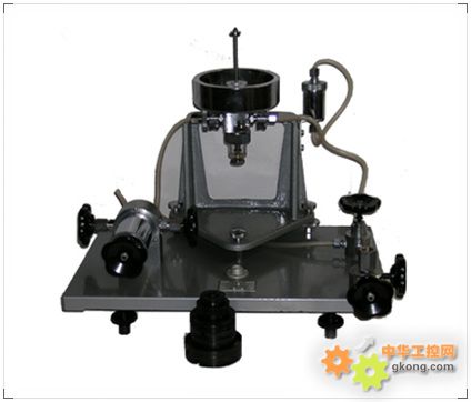

产品名称: YS-2.5活塞式压力计
型  号: YS-2.5
品  牌: 西仪
YS-6、YS-60、YS-250、YS-600、YS-600C型活塞式压力计主要用于实验室、计量室等单位,作为校验精密压力表,传感器的基准仪型。其中YS-6、YS-60、YS-600型获国家银质奖。
标准规格
精确度等级:0.05级和0.02级
 参数
单位
值力值
0.6MPa
6MPa
25MPa
60MPa
 测量上限
 MPa
0.6
6
25
60
60
 测量下限
MPa
0.04
0.1
0.5
1
1
活塞公称面积
平方厘米
1
0.5
0.2
0.1
0.05
底盘及活塞
公称质量
kg
0.4
0.5
1
1
0.5
产生的压力
MPa
0.04
0.1
0.5
1
1
专用砝码
公称质量
kg
0.1;0.5
0.5;2.5
1;5
1;5
0.5;2.5
产生的压力
MPa
0.01;0.05
0.1;0.5
0.5;2.5
1;5
1;5
数量
6;10
4;11
4;9
4;11
4;11
两端锁母
M20*1.5
M20*1.5
M20*1.5
M20*1.5
M20*1.5
重量
kg
35
65
85
95
75
工作液体
变压器油20°C时运动粘度9~12厘沲酸值不大于0.5毫克KOH/克
药用蓖麻油20°C时运动粘度900~1100厘沲,酸值不大于1.6毫克KOH/克
型号及规格代号
 型号
测量范围(MPa)
YS-6
0.04~0.6
 YS-60
0.1~6
YS-250
 0.5~25
 YS-600
 1~60
 YS-600C
 1~60(活塞有效面积为0.05平方厘米)
