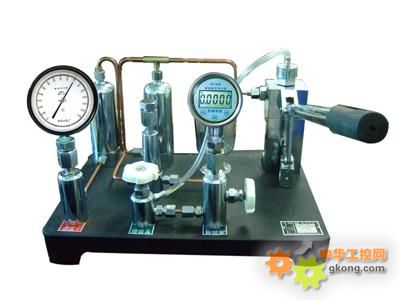

产品名称: 氧气表压力表两用校验器
型  号: 271.11型压力校验器
品  牌: 西仪
氧气表压力表两用校验仪
压力表氧气表两用校验器适用于各级计量定检机构及工矿企业,采用比对法检定普通压力表及其他禁油类压力表. 本校验器采用手压杆杠作用下的柱塞泵产生压力,设置二级油水隔离装置,通过油路和水路传递压力,既可检定压力表,也可检定氧气表,一机两用.本机具有结构合理,操作简便,性能稳定,安全耐用等优点. 工作范围:0~60Mpa 外型尺寸:470x320x298 工作介质:干净水与仪表用油强度与密封性:先加压至75Mpa保持5min,后在5min内压力下降值应小于或等于1Mpa. 工作压力与密封性:以10Mpa(100kgf/c㎡)为单位逐级加压,每级保持 1min,其压力下降值应小于或等于该级负荷的1%
1、用途: 用于检定工业用压力表和氧气表以及其他禁油类压力表等。
2、结构简述:本机采用杠杆作用下的手动柱塞泵造压,操作轻便省力;仪器自身设置有二级油水隔离器装置,通过油路和水路传递压力,即可检定压力表,一机两用.整机设计结构合理,布局整齐,性能稳定,安全可靠。
技术指标 测量范围 0~40MPa 0~60MPa 外形尺寸 500×320×360mm 600×320×380mm 重量 36kg 36kg
