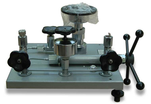

产品名称: 新规程活塞式压力计YS-600 0.05级 0.02级
型  号: YS-600型碳化钨活塞压力计
品  牌: 西仪
活塞式压力计是基于帕斯卡定律及流体静力学平衡原理产生的一种高准确度、高复现性和高可信度的标准压力计量仪器 . 活塞式压力计也常简称活塞压力计或压力计,也有称之为压力天平,主要用于计量室、实验室以及生产或科学实验环节作为压力基准器使用,也有将活塞式压力计直接应用于高可靠性监测环节对当地其它仪表的表决监测。
性能特点
 完全符合JJG59-2007 《活塞式压力计》、 JJG99-2006 《砝码》国家计量检定规程,运用我厂 50 年核心技术推出的活塞式压力计。
 活塞和活塞筒采用高强度,高硬度和低温度线胀系数的合金钢、碳化钨等材料制成,温度膨胀系数小、变形量小,因而保证活塞有效面积周期变化率较小 从而保证活塞压力计有极高的灵敏度 。
活塞和活塞筒经精工研磨,其圆度误差和间隙极小 ,工作介质采用低黏度的癸二酸脂,因而极大的提高活塞转动延续时间,也就相应减小活塞下降速度,提高活塞鉴别力。
 出于检定工作的需要,使活塞有效面积相对较小,因此砝码总质量相对较轻,节省劳动强度。
 采用托盘直接加载,避免了附加垂直力,降低了砝码重心, 相应减小砝码侧向附加误差。
使活塞转动更平稳。
活塞工作位置采用位移传感器监测,具有灵敏、醒目、准确的优点。
砝码已经进行压力形变系数和当地重力加速度的修正。
送检时只需送检活塞测量系统,体积小、重量轻。
型 号
YS-600
备注
测量范围(MPa)
1 ~ 60
最小间隔值 1
精度等级(%)
0.05
0.02
活塞有效面积[公称面积]
(平方厘米)
0.1
0.1
活塞及其
连接件
公称质量(kg)
1
1
活塞底盘及其连接件的整体质量决定活塞压力计的测量下限值
产生压力值(MPa)
1
1
活塞、活塞筒材料
碳化钨
活塞工作位置指示方式
专用指针式物位仪表
压力发生系统
柱塞式预压泵加螺旋式调压器
标配
砝码
公称质量(kg)
1
2
5
1
2
5
需要增加砝码数量或需要非标砝码必须在订货时说明
产生压力(MPa)
1
2
5
1
2
5
标配数量(块)
2
1
11
2
1
11
砝码材料
常规材料或无磁材料【可选】
无磁材料
工作介质
癸二酸二(2-乙基己基)酯 20℃时运动黏度 20~25mm2/s,
酸值不大于0.05毫克 KOH/克
可代购工作介质
接口连接型式
螺纹连接
其它连接型式可协议
标配接口螺纹
M20×1.5
其它连接螺纹须协议
接口连接方式
普通型或快速接头【可选】
手旋式快速接头
其它连接方式须协议
标配接口数量
2
可增加,须协议
电源
~220V 50Hz
总重量约(kg)
90
90
