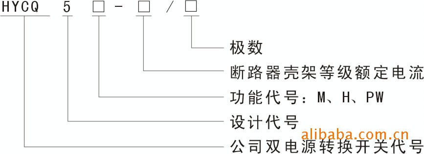

产品型号及其含义
产品型号及其含义

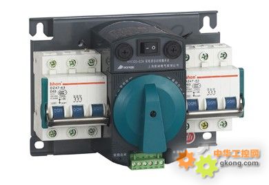

   HYCQ5-63自动转换开关电器是由小型断路器(DZ47-63)单机操作机构、控制回路等组成,所有的元器件安装在同一块底板上。自动转换开关电器的控制电源电压为AC230V、机械寿命为5000次。
性能
    HYCQ5-63自动控制器(仅有可自投自复)对两路电源(分别称为常用电源和备用电源)的相电压(自动控制电源)同时检测,当常用电源出现异常,即小型断路器的A相发生失压或缺相时,自动控制器使装置无延时的切换到备用电源供电;当常用电源恢复正常后,自动控制器使装置无延时的返回到常用电源供电,不允许两路电源同时异常。

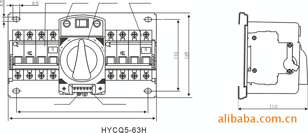

 外形及安装尺寸
