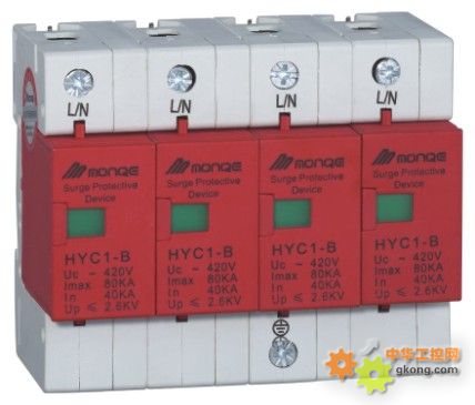

HYC1-B系列浪涌保护器(SPD)
产品应用和安装位置
LY1-B系列产品适用于B级防雷保护,用于雷击时等电位连接,安装在LPZOA区或LPZOB区与LPZ1区界面处。LY1B100、LY1B-80、LY1B-60通常装在埋地穿管进线低压主配电柜处产品设计和订货须知:用户在产品设计和订货时,应详细标明产品型号、数量。
例如:LY1-B80/4-385,8台
产品说明
HYC1-B系列浪涌保护器适用于交流50/60Hz,380V及以下的TN-S、TN-C-S、TT、IT等供电系统,作为雷击等电位连接,其设计依据符合GB18802.1、IEC61643-1,外壳设计安装在35mm电气导轨上,该产品内置失效脱离装置。当电涌保护器因过流过热,击穿失效时,失效脱离装置能自动的将其从电网上脱离,同时可视告警指示模块由绿色(正常)、变成红色(故障),浪涌保护器模块可在线更换。
