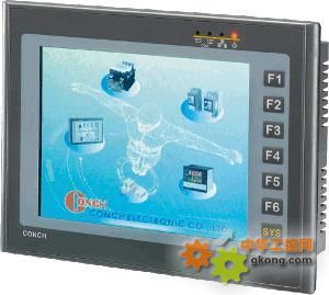

产品名称: 台湾琦胜HM-770系列人机界面(65,536色高彩显示机种)
型  号: HM-770系列
產品介紹 :
8" TFT 螢幕,65,536色高彩顯示機種
型號說明 :
產品
HM-770
HM-770S
HM-770A
LCD種類
8.0”TFT(65536)
模組
LED 背光燈管(50000hr)
解析度(像素)
800x600
中央處理器
32bit RSIC 400MHz
主記憶體
64M SDRAM
應用記憶體
48M ROM
斷電記憶體
512K bytes(充電式鋰電池)
萬年歷
內建
功能鍵
系統鍵x1、自訂鍵x6
串列通訊埠
COM1(RS-232/RS485)
COM2/COM3
(RS-232/RS-422/RS-485)
USB Client
1 Client Ver2.0程式下載
USB Host
發展中
乙太網路
發展中
音效輸出
SD CARD
標準 V2.0
電器
特性
輸入電源
DC 24V (±20%)
消耗功率
12W (MAX)
操作溫度
0~+50
相對濕度
10~90RH 不結露
耐震動
10~50Hz (XYZ 各方向2G 30分鐘)
冷卻方式
自然冷卻
面板保護
IP65防塵、防滴設計(O 型環防水圈)
結構
外觀尺寸
241(W)x180(H)x54(D)mm
開孔尺寸
221.0±0.5(W)x166.0±0.5(H)mm
安規認證
CE認證
