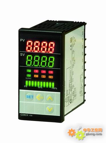

产品名称: 琦胜conch温控器温控表
型  号: P20
价  格:
品  牌: 琦胜(CONCH)
1、机型:48*48、96*48、48*96、72*72、96*96
2、16bit微电脑运算核心PID+SELF-TUNING
3、输入讯号多样选择(热偶、白金阻体、类比讯号...)
4、主控输出可选择RELAY、脉冲电压、线性类比讯号可驱动各类的接触器、SSR、SCR、马达阀门等
5、可设定正向/逆向控制(加热或冷却过程)
6、双输出机型可作加热/冷却双向PID控制
7、SV目标值可利用类比讯号输入,达成远端设定功能(RSV)
8、26种警报模式选择,可附加断线检知警报(HBA)功能
9、再传送功能可将PV值或控制输出量转成类比讯号输出,供给记录器或其他应用。
10、具备手动输出模式
11、串列通讯支援ModBus的RTU和ASCII格式,最高速率可达38400bit/s
12、程序控制提供16组温度段数,自由规划执行区间及重复次数。
