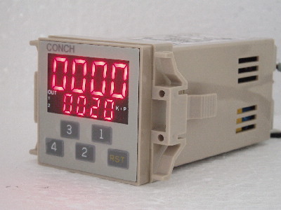

产品名称: 台湾琦胜(CONCH)四位数显示两段设定型计数器
型  号: CD-42K
价  格:
1. 型号:CD-42K
2.字型尺寸:Count redLED0.5"or0.4" Preset redLED0.27"
3.计数范围:-99999~999999
4.设定范围:1~999999
5.计数输入:有接点输入20Hz 无接点输入:1KHz
6.输入信号:NPN,入力阻抗4.7千欧; PNP,Low level0~5V,High level6~24V
7.信号电源:DC12V,100MA
8.输出方式:2 Relay output:AC250V 5A
9.电源电压:AC110V/220V 50HZ/60HZ
10.尺寸规格:96*48*102mm
