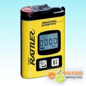

详细介绍: T40硫化氢检测仪旨在保护人员生命安全,检测暴露在极端环境中危险气体H2S的浓度。该仪器能使用在诸如沙漠或北极圈这类多变异常的气候环境中。
    该仪器小巧轻便,能很容易地夹在皮带,衬衫口袋或安全帽上.超大LCD液晶显示屏能清晰地读出气体浓度、种类、峰值和高、低浓度报警水平.如果当前气体高、低浓度值超出预设限度值时,仪器以声、光和振动报警提醒用户。
    峰值保持功能可以捕捉并记录自第一次开机起监测到的最大读数。独特而简单的翻盖操作即可完成标定。此设计已获美国专利。
特点:
可持续显示硫化氢(H2S)浓度;
高低浓度声、光、振动报警;
一节AA/5号碱性电池可连续运行500小时;
超大液晶(LCD)显示:PPM读数和电池寿命;
峰值保持;
美国专利:一体化标定罩和单键自动标定。
技术指标:
壳    体:抗冲击复合材料,抗射频干扰(RFI);
尺    寸:86 mm x 58 mm x 19 mm;
重    量:98g;
传 感 器:电化学原理;
量    程:0-500 ppm,分辨率 1 ppm;
采样方式:自然扩散;
响应时间:T<15s;
恢复时间:T<25s;
电    源:1节AA/5号碱性电池(约500小时);
温度范围:-20~50℃;
湿度范围:15~95% RH;
国际认证: 美国和加拿大UL和cUL - Class I, Groups A,B,C,D;
               欧洲CENELEC(ATEX)和澳大利亚:- EEx ia IIc T4;
               中国煤安认证(MA) 。
