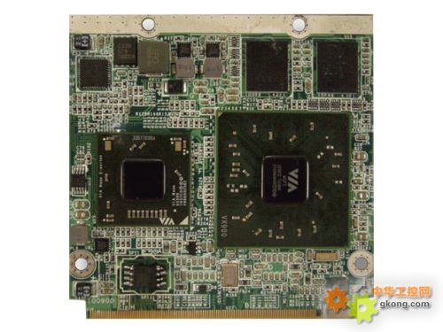

产品名称: Qseven 模块 EmQ-v900
型  号: EmQ-v900
品  牌: 磐仪(ARBOR)
VIA Nano™ Qseven™ CPU 模块
特 点
. 板贴 VIA Nano. U3500处理器
. 板贴 1GB DDR3 SDRAM
. 支持单通道 24-bit LVDS, DisplayPort或 TMDS (2选 1)
. 多种扩展 (2 x SATA, LPC接口 , 8 x USB 2.0 host, 1 x USB 2.0 client, 2 x Gen.2 PCIe x1 Lanes, 和 SDIO)
. 支持 RAID 0, 1
系统
CPU       板贴 VIA Nano™ U3500 1.0GHz处理器
内存       板贴 DDR3 1GB SDRAM
芯片组    VIA VX900
BIOS      AMI PnP Flash BIOS
存储       2 x SATA接口 300MB/s HDD传输速度, 支持 RAID 0, 1
              支持 8-bit SDIO
看门狗 1~255级
I/O
USB 接口      8 x USB 2.0 host接口,
port1可选择性使用 USB 2.0客户端接口
键盘/鼠标      通过载板
扩展总线       2 x Gen.2 PCIex1 lanes
LPC接口
网络
芯片组    1 x Realtek RTL8111C千兆网控制器
音频       解码器/接口 HD Audio link
显示
显示芯片       集成 Chrome9™ HD DX9控制器
显示接口       LCD:单通道 24-bit LVDS
机构与环境
电源功耗       1.55A/12V
工作温度       0 ~ 60°C (32 ~ 140°F)
工作湿度       0 ~ 90% (无冷凝)
尺寸(L x W)   70 x 70 mm (2.76" x 2.76")
订货信息
EmQ-v900    VIA Nano™ U3500 1.0GHz Qseven™ CPU模块
HS-v900-F1  EmQ-v900热传导器
HS-v900-C1  EmQ-v900散热器
