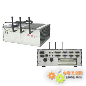

产品名称: FPC-3502 : Intel Atom D525 平台强固型车载电脑
型  号: FPC-3502
价  格:
品  牌: 磐仪(ARBOR)
系统
CPU              板贴 Intel Atom D525 1.8GHz CPU
内存              2 x 204-pin 双通道 DDR3 SO-DIMM 插槽最大支持 4GB 800MHz
芯片组           Intel. Atom D525 + ICH8M
显示              集成 Intel GMA3150
SATA            2 x SATA 接口 300MB/s HDD 传输速率
连接性           GPS 模块 (SiRF Star III 方案) (可选)
                    802.11b/g/n 无线 Mini-card (可选)
                    HSUPA (3.75G) Mini-card (可选)
看门狗           1~255 级
外设接口
串口             2 x RS-232 接口
                   2 x RS-232/485 接口
USB 接口      6 x USB2.0 接口
                   (2 x 防水连接器可接 4 个 USB 2.0 接口)
网络              1 x RJ-45 千兆网
视频接口        2 x DB-15 母头接口用于模拟 RGB (克隆模式)
                    1 x DB-26 公头接口用于单/双通道 18/24-bit LVDS 输出
数字 I/O       1 x 16-bit 数字 I/O: 8 in/8 out
                    1 x DB-26 母头接口用于 8-in/ 8-out 隔离 I/O 和 +12/+5V 电源输出 (rating 1A, PTC FUSE 2~2.5A)
天线              4 x SMA-带帽母头接口用于外部天线, 两个WiFi, 一个移动无线网络 (HSUPA), 一个 GPS
音频              麦克风输入/线出 (6W 前置放大)
扩展总线       1 x PCIe x1 插槽; 1 x PCI 插槽
                   1 x Mini-card 插槽
                   1 x Mini-card 插槽内部连接 SIM 卡用于 HSUPA 模块
                   1 x SIM 插槽 (外部读取)
环境
工作温度       -25 ~ 55°C (-13 ~ 131°F), 周围空气流通
存储温度       -40 ~ 85°C (-40 ~ 185°F)
相对湿度       10 ~ 95% @ 40°C (无冷凝)
抗振性           EN50155-T1 和 EN61373: 1999 Class B 标准
冲击与撞毁    EN50155-T1 和 EN61373: 1999 Class B 标准
资格认证
认证              CE, FCC, e1 Mark
电源需求
电源输入       DC 6~32V 输入 (w/ 3-pin DC 端子模块)
电源输出       2 x 1-pin 锁插孔用于 12V/1A 电源输出
保险             1 x 保险插座带外盖 (外部更换)
电源功耗       25W / 15A
存储设备
类型              2 x 2.5" 驱动器架用于 HDD/SSD
                    1 x CF Type II 插槽 (外部读取)
                    1 x SD 插槽 (外部读取)
机构
结构              铝合金
固定              支持壁挂固定
重量              4.06kg (8.94lb)
尺寸(W x D x H)   254 x 195 x 100mm (10" x 7.68" x 3.94")
订货信息
FPC-3502B         车载 BOX 准系统无内存和存储设备
FPC-3502A         车载 BOX 准系统带 HSUPA, GPS, WiFi
WMK-5000          壁挂固定
FK-35G                GPS 套件, 带模块, 天线, 线材
FK-35W               WiFi 套件, 带模块, 天线, 线材
FK-35H                HSUPA 套件, 带模块, 天线, 线材
SSD-25080         Intel 2.5" 80GB SATAII SSD kit
