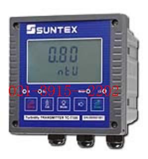

产品名称: 上泰TC-7100浊度仪,TC-7100RS浊度计,
型  号: TC-7100
144X144微电脑设计离子浓度变送器
    户外防水型设计适合墙装、盘装、圆管安装
    大型液晶显示幕,附操作状态及特殊符号显示
    具背光感应器,自动及手动背光设定功能
    可搭配多种不同量程的浊度/SS电极
    提供电极自动清洗装置接点,程序设定输出
    具有两点或三点校正、偏移值修正功能
    密码锁及组合键进入设定、校正模式设计,增强安全防护
具0/4~20mA输出对应设定TURB
具RS-485界面输出,Modbus标准通讯协议(TC-7100RS ONLY)
应用:
广泛应用于污水处理。循环水监控,中水回用以及排放水。地表水,自来水水质监控等领域
测量范围:
TURB: 0.00~100.00/500.0/3000NTU    SS:0~1000mg/l
分辨率:
TURB: 0.01/0.1/`1NTU    SS:1 mg/l
仪表精度:
TURB:3%±1 Digit     SS: 3%±1 Digit
    模拟输出 隔离式0/4~20mA输出选择
    程序设定对应TURB或SS
    继电器输出 高低点、滞后任意程序设定
     两组ON/OFF输出
     240VAC最大电流0.5A
    清洗接点 ON 0~999秒/OFF 0~999小时
     一组ON/OFF输出
     240VAC最大电流0.5A
    电源输入 88~265VAC宽电源、50/60Hz
    安装方式 墙面安装、盘面安装、圆管挂装
    仪表尺寸 144mm×144mm×115mm(H×W×D)
    挖孔尺寸 138mm×138mm (H×W)
    保护等级 IP65
    重量 0.8Kg
