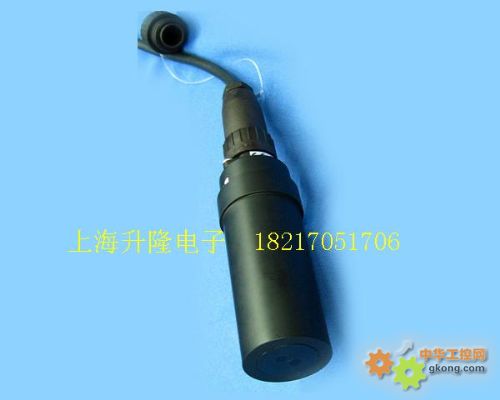

产品名称: 意大利匹磁TU810浊度电极
型  号: TU810
应用于恒流器、在线或浸入溶液中
* 散射测浊法  红外光线
* 电缆最长可达100m  温度0-40
* 内置式前级放大传感器  IP67接头
参数
量程:0-4000NTU
分辩率:量程0-4.000NTU0.001 量程0-40.00NTU0.01
    量程0-400.0NTU0.1 量程0-4000NTU1
  度:读数0-400NTU为±5% 读数400-4000NTU为±10%
响应时间:10
测量模式:散射测浊法
光源:LED红外光线890nm波长  前级放大传感器:内置
电源:±12V直流电源,来自TU7685
环境温度:0-50  取样温度:0-50
取样压力:20℃时,≤6Bar  接头:IP67
材质:Delrin  视窗材质:Acrilic
直径:40mm 电缆长度:≤100m
意大利匹磁TU910流通池
参数
作用:恒流  取样流量:0.2-25l/min
温度:0-50  取样温度:0-50
取样压力:20℃时,≤6Bar 材质:PVC
探头固定:21/2”(DN50)螺母
接头:1/4”管螺纹
接管:PVC4×6mm5m
